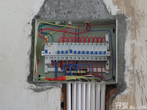

周末在家自己干 维修电路和水管
把开关改为强电箱了
